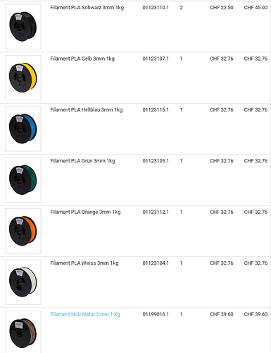

Habe gerade für 250 Franken neues Material bestellt 😄 Unter Anderem auch Holzfilament.
