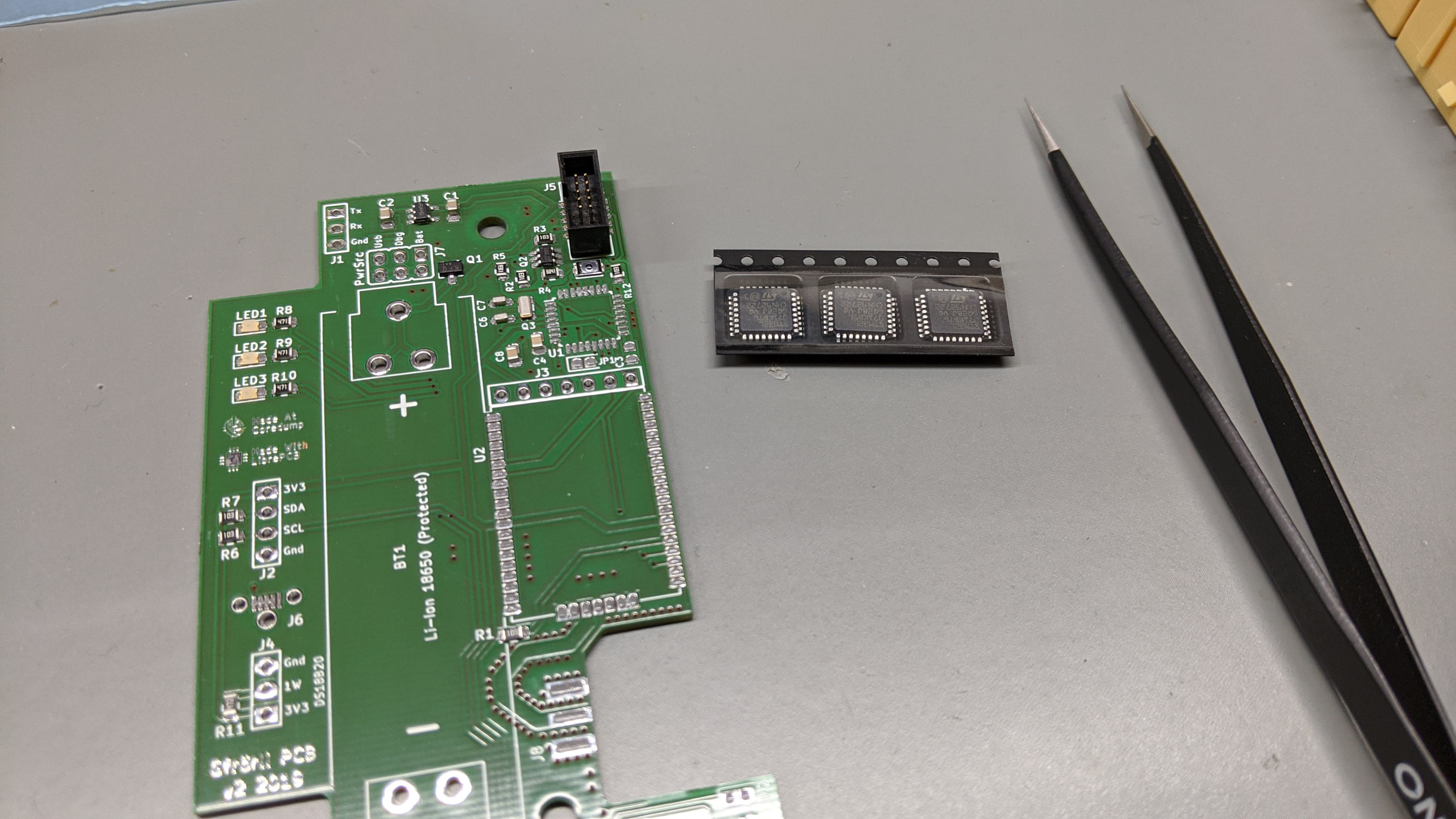

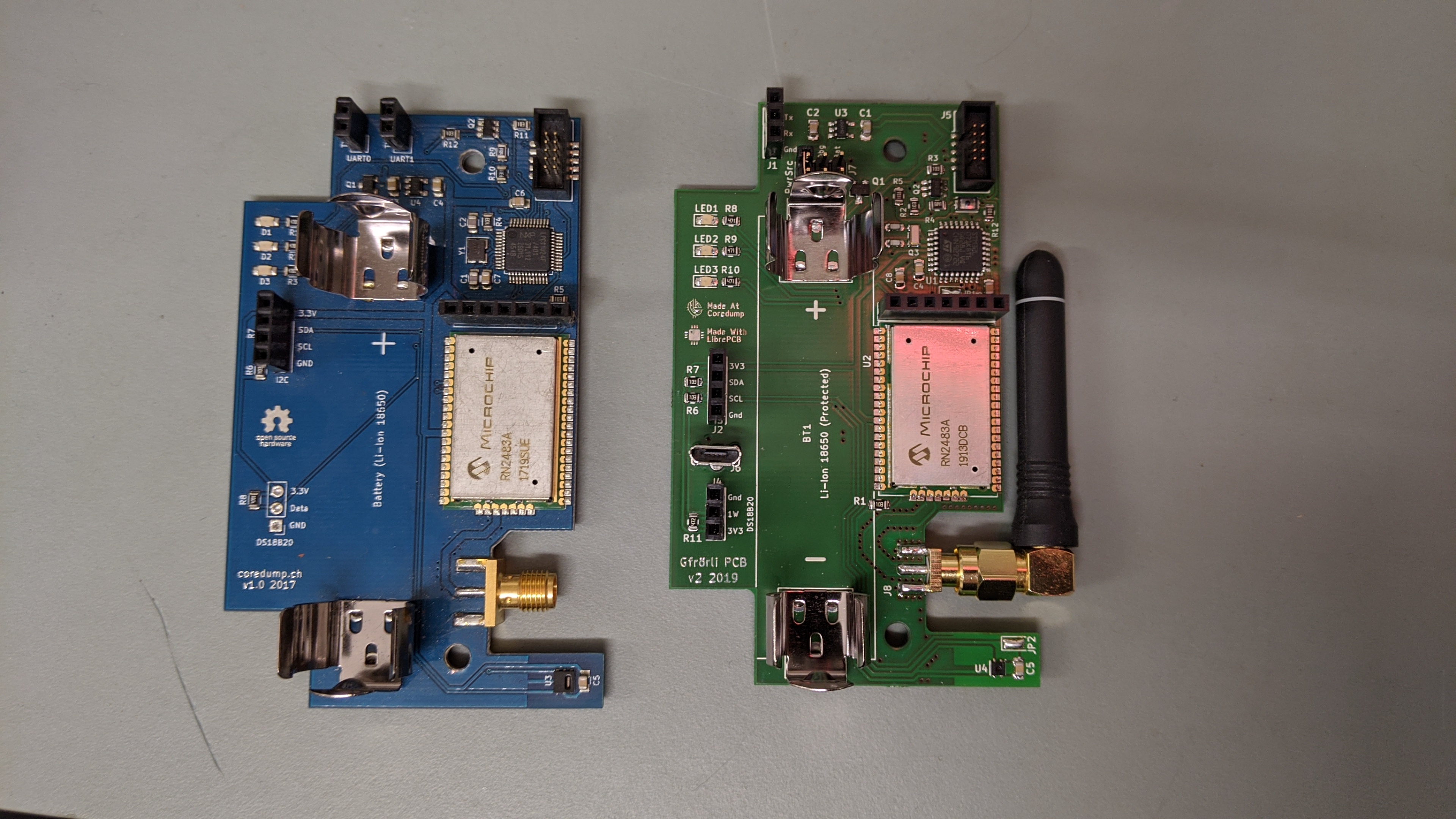

v2 PCBs sind bestellt, Bauteile für 3 Stück werden morgen bestellt!

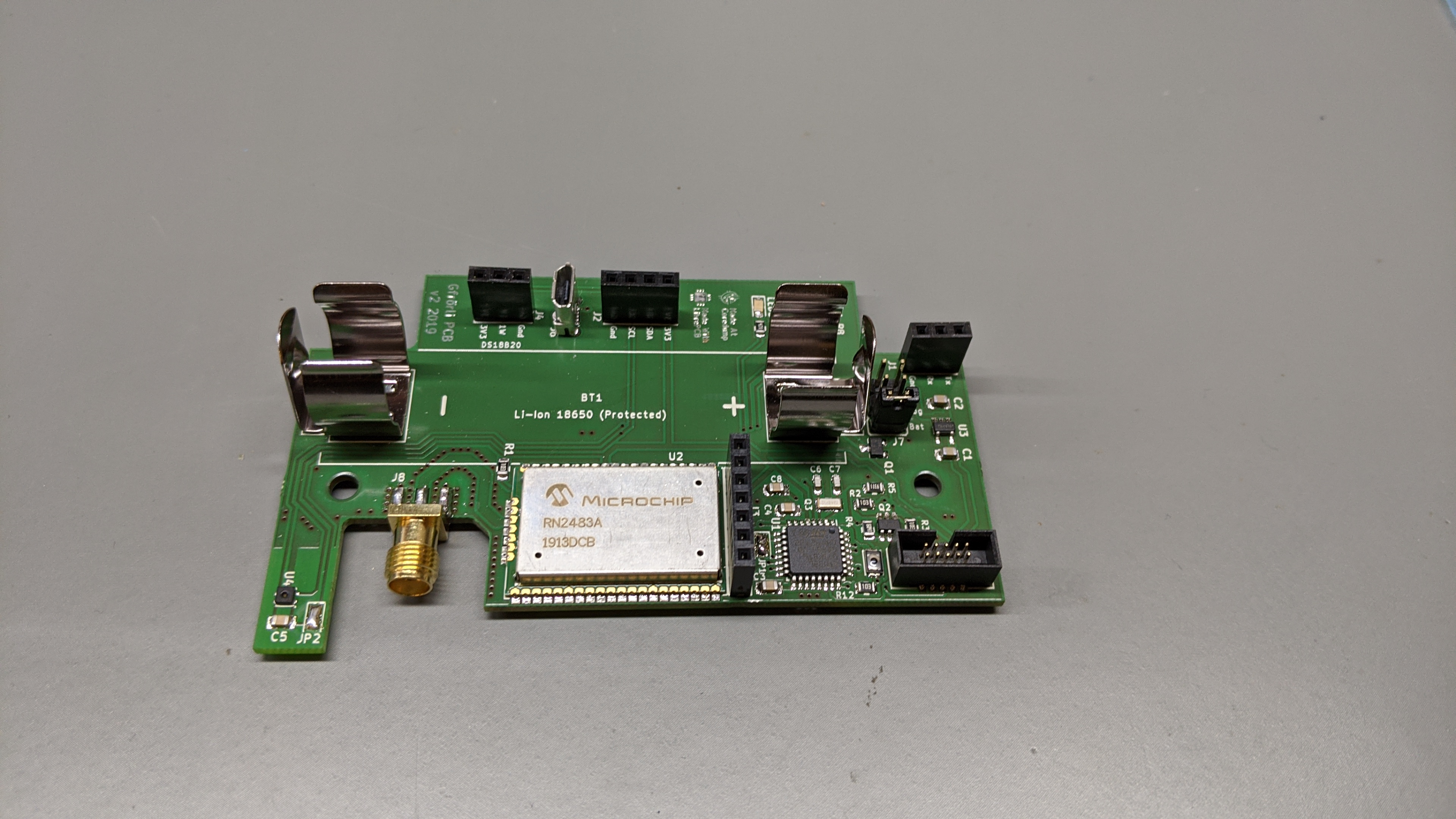

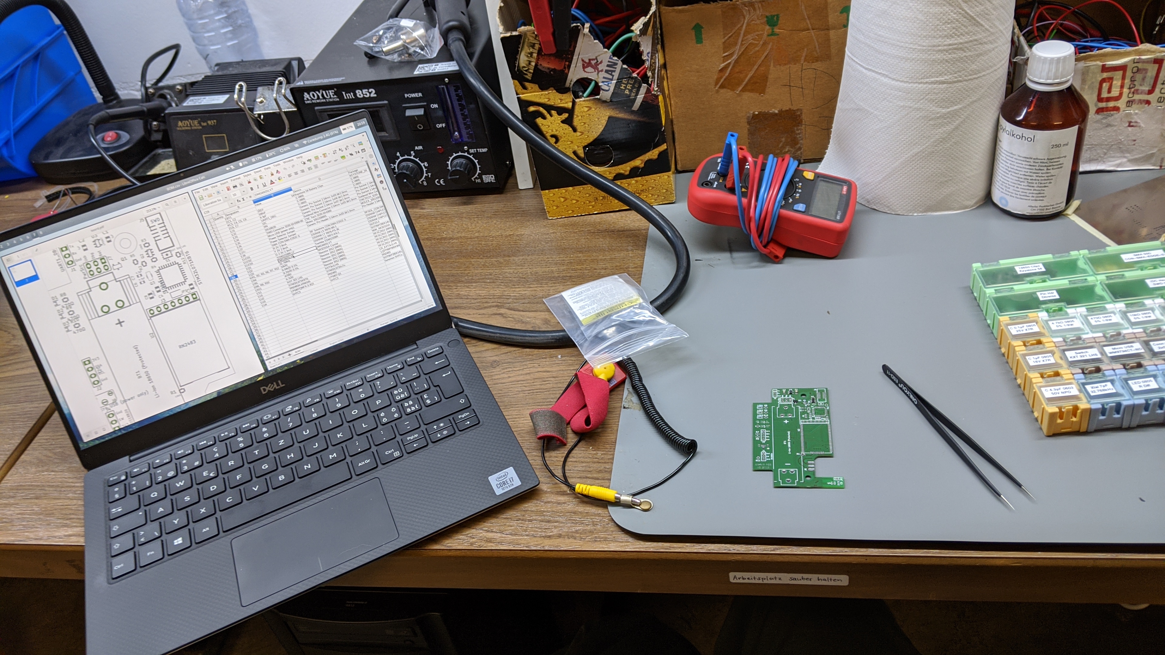

Erster Prototyp ist gelötet:
Old and new:
Erste Tests sind erfolgreich, mindestens der Mikrokontroller ist ansprechbar!
Die LEDs funktionieren ebenfalls

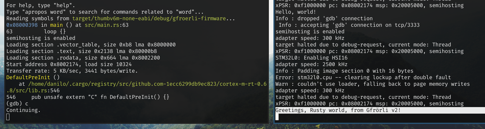

- HSI (high speed internal 16MHz) clock verwenden
- I2C funktioniert unter Rust nicht
- Verifiziert mit STM32Cube IDE, dass I2C und der SHTC3 funktionieren.
- Debug UART lässt sich von Rust nicht instanzieren.
- Verifiziert mit STM32Cube IDE, dass Debug UART funktioniert

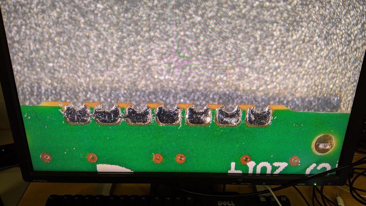

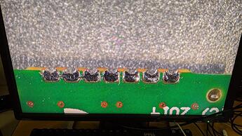

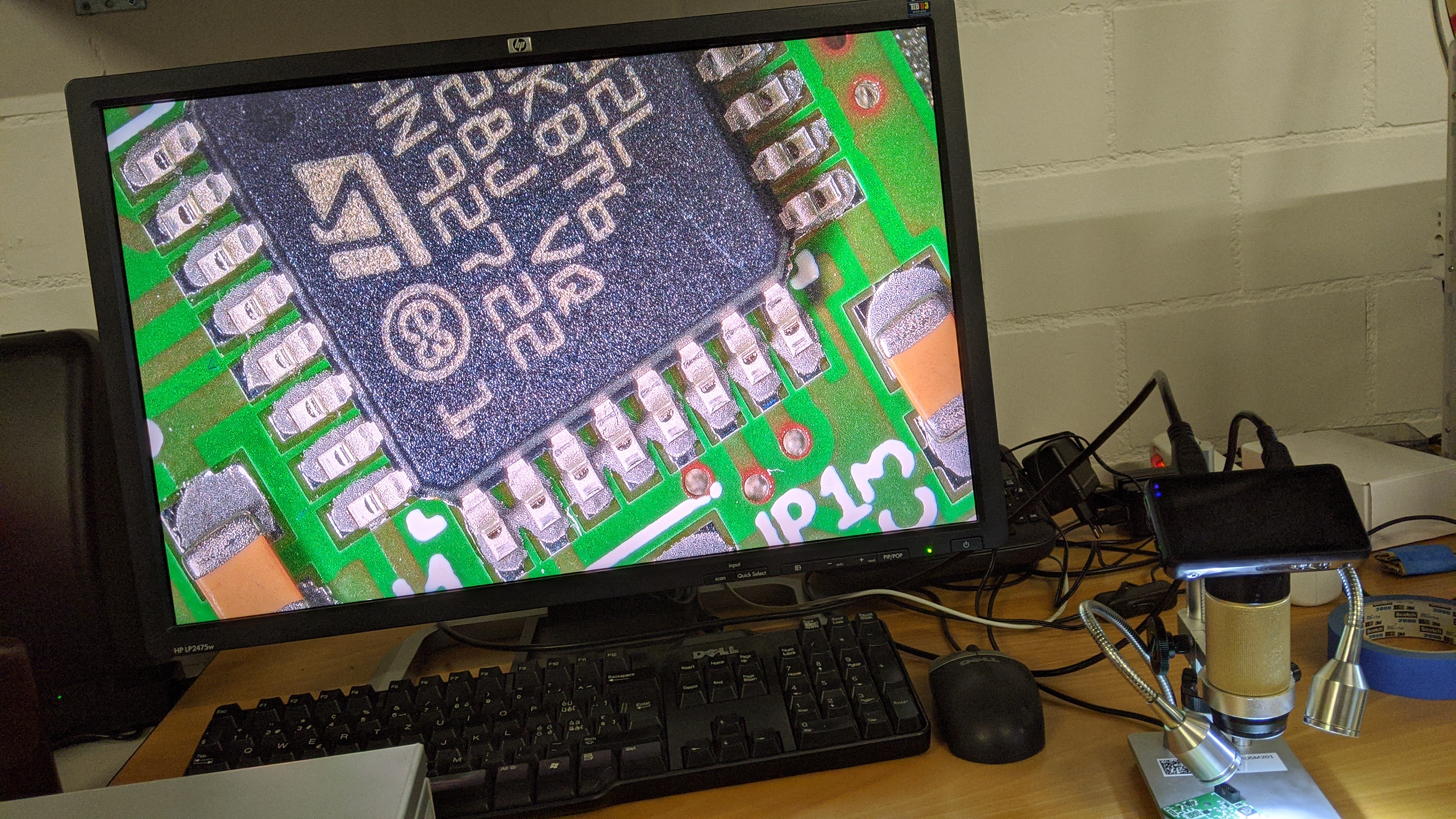

Ursache dass das RN nicht reagiert gefunden: Low Frequecy Antenne war kurzgeschlossen.
Kurzschlusse zwischen den Pads an der Unterseite des RN Moduls.
Nach einem Hot-Air Rework (welchem leider der Tisch ein wenig zum Opfer gefallen ist) war der Kurzschluss weg!

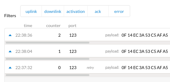

- TTN join funktioniert!

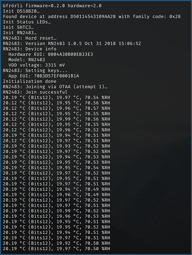

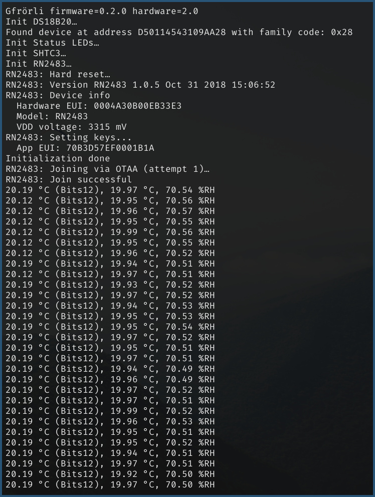

LoRaWAN joinen funktioniert jetzt auch mit RTIC:
