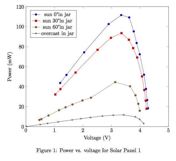

Vermutlich genügend Strom via Solarpanels: Selbst wenn es immer bewölkt ist, könnten wir um 4 Messungen / Tag herum erstellen.

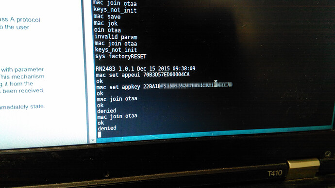

Wir haben eine Applikation registriert und versucht eine OTA-Aktivierung durchzuführen. Wie zu erwarten ist aber kein Gateway in der Nähe, also können wir das noch nicht testen. Ev fahren @raphi und ich mal nach Zürich um dort das Netz für einen Test zu nutzen.

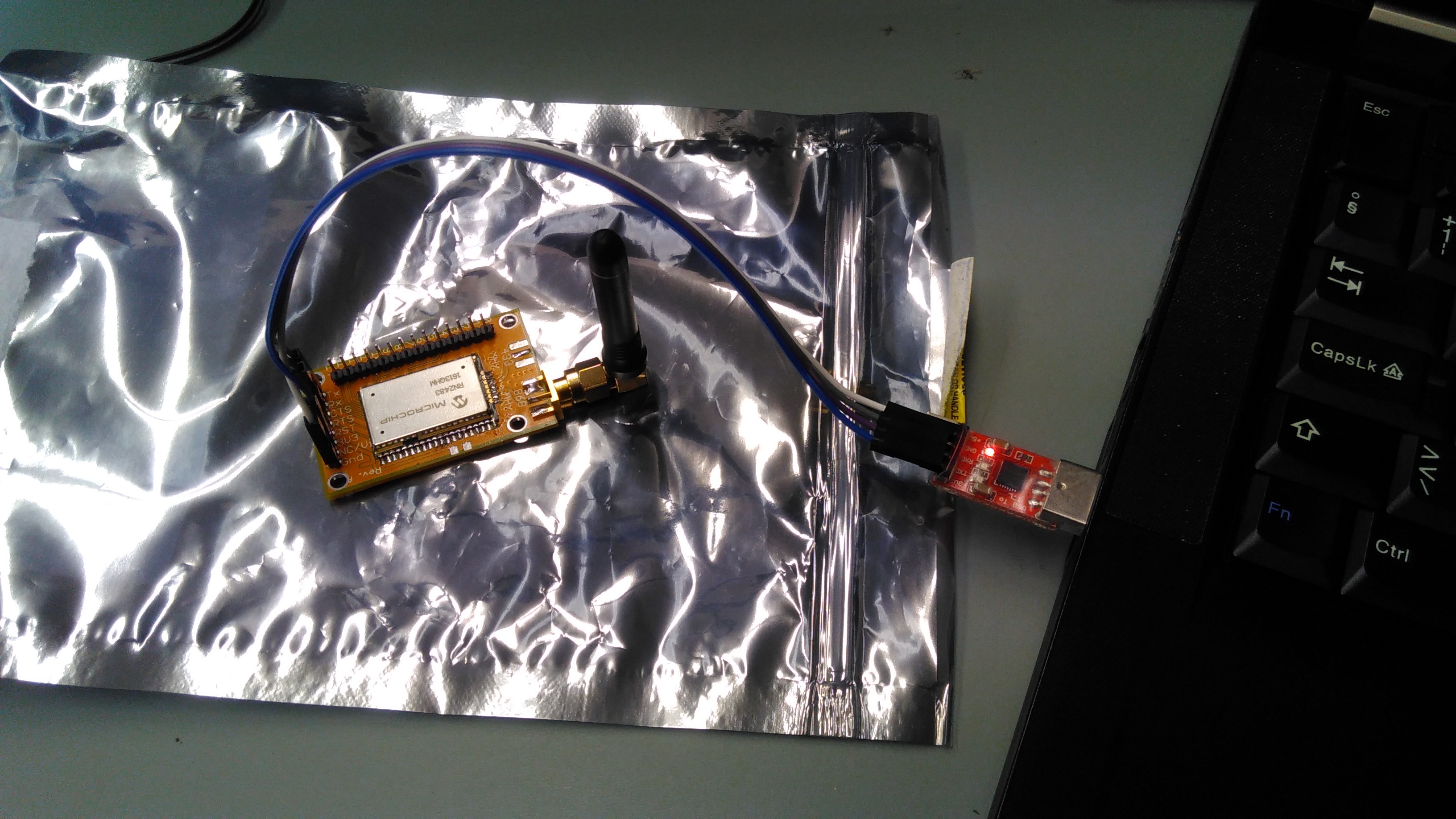

Design a board with pinheaders for the Mbed, the RN2483 and a 4 pin header for the SHT
