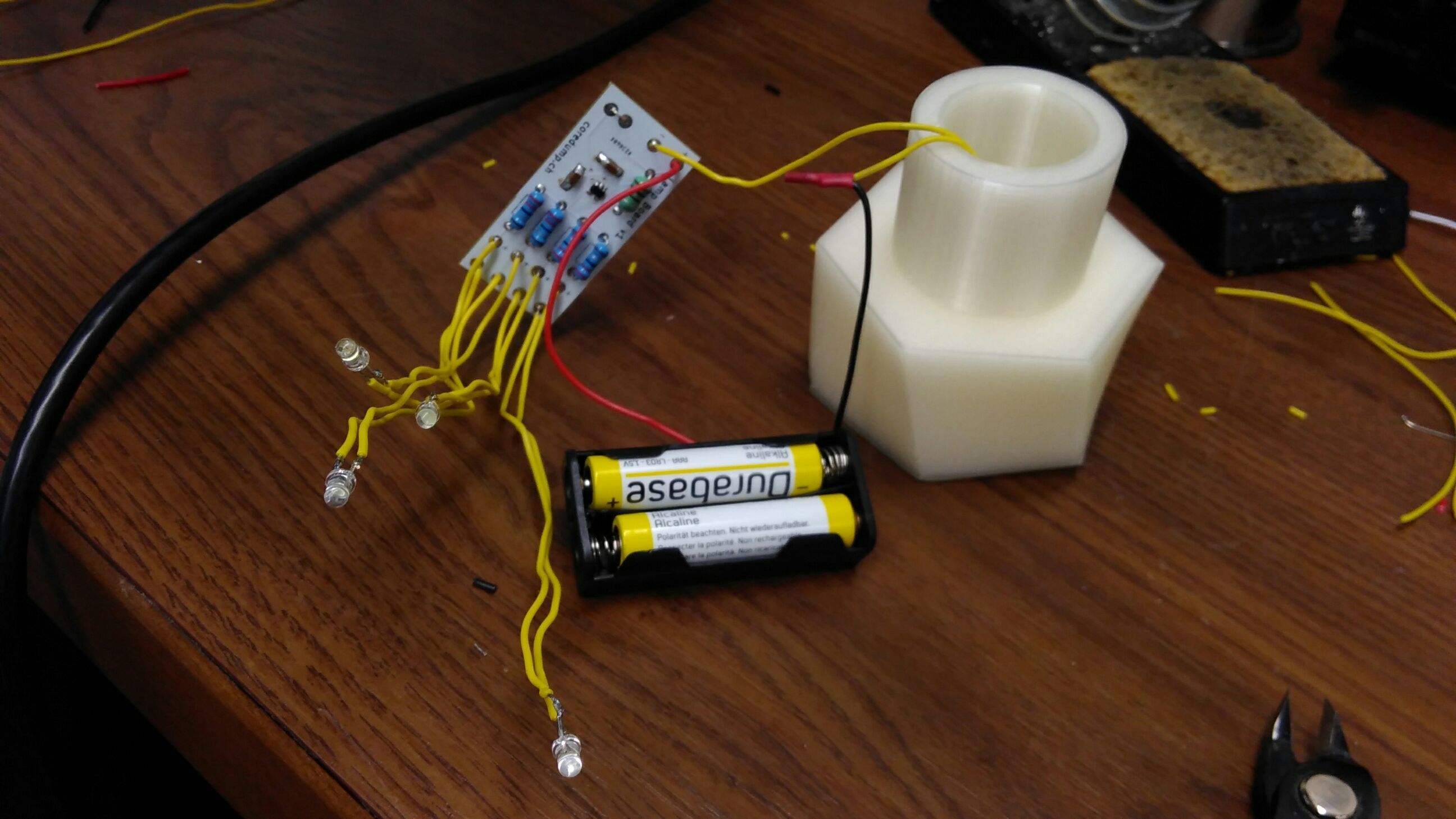

Meine Idee war, eine spritzfeste Lampe zu entwerfen, welche man(n) beim Campieren mitnehmen kann.

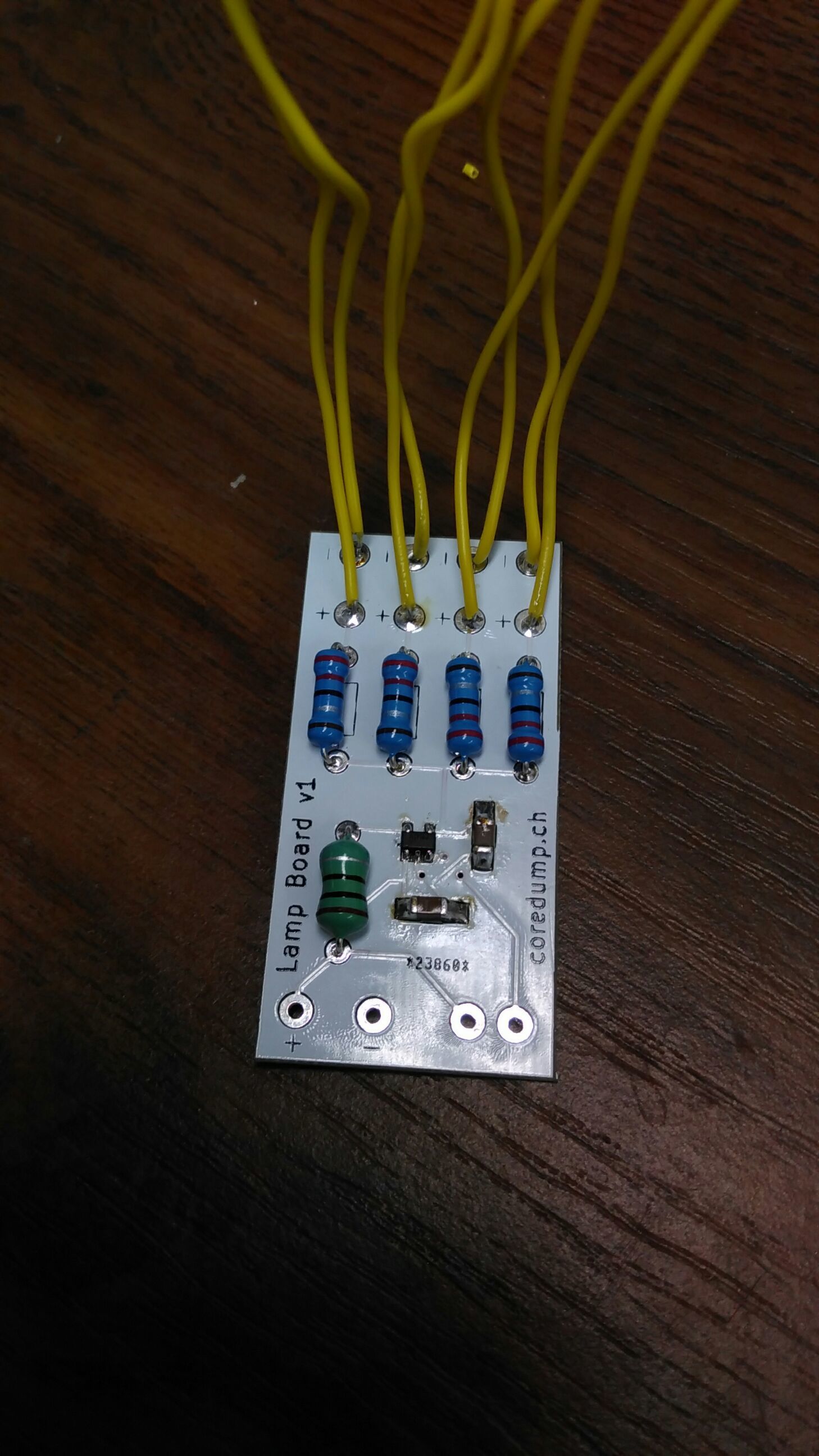

Dafür entwarfen wir extra ein PCB mit einem Spannungswandler auf 3V:

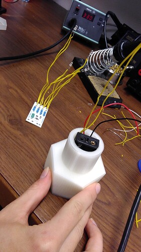

Betrieben wird es durch zwei AAA Batterien:

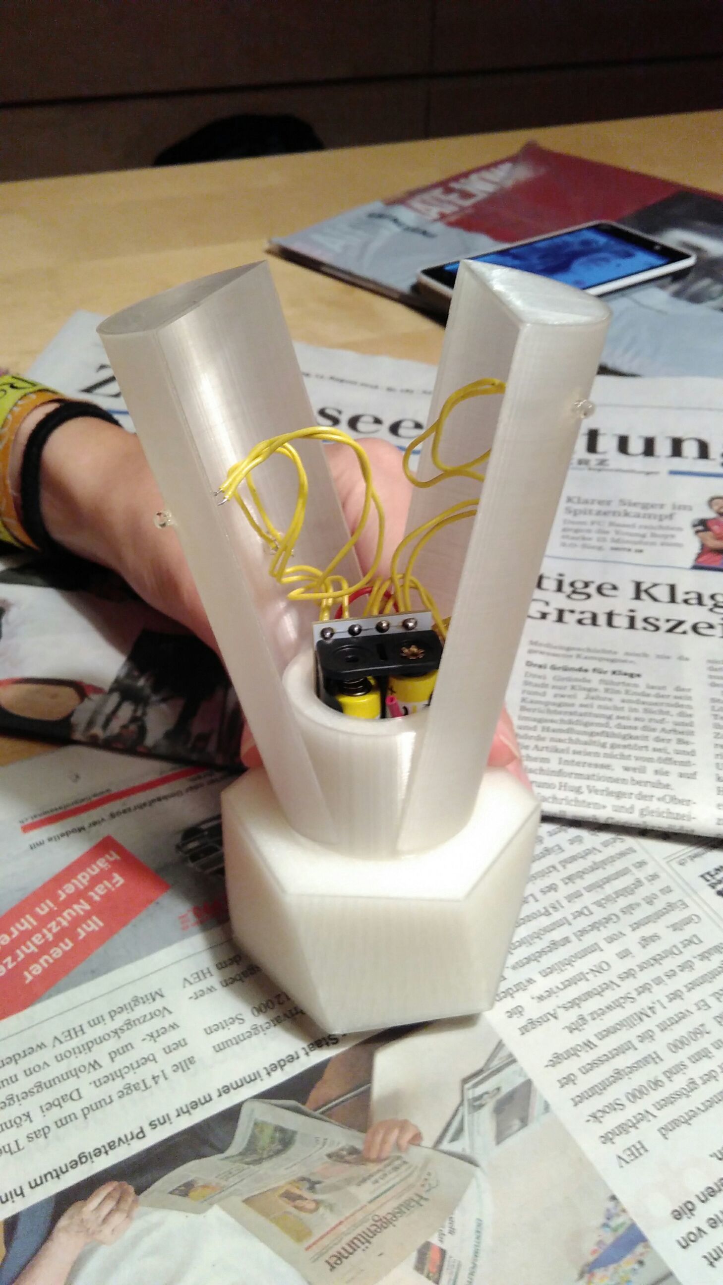

Die 4 LEDs sind in einer Spirale angeordnet und mit UV-Kleber festgeklebt:

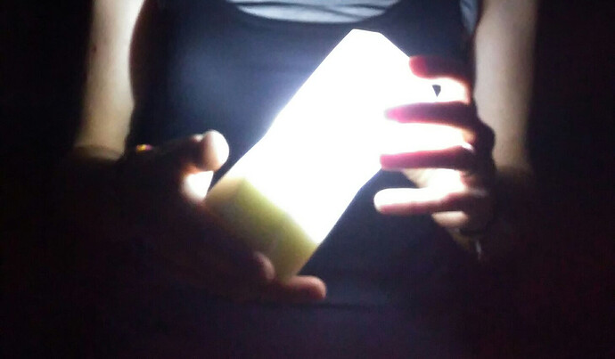

Die Hülle wurde mit nachtleuchtender PLA gedruckt.
Demo Video:
