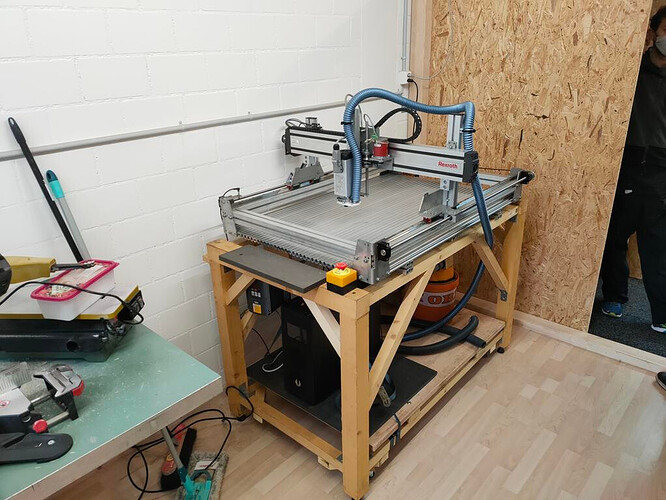

Als Leihgabe haben wir eine CNC-Fräse erhalten!
(Dieser Post ist ein Wiki und kann von allen editiert werden.)
Einschalten
- Sicherstellen, dass das Kabel eingesteckt ist
- Unten links am PC-Gehäuse den Hauptschalter aktivieren
- Die vier Hauptschalter oben am PC-Gehäuse einschalten, laute Lüftergehäuse sind nun hörbar
Zugriff
- Das Raspberry Pi ist - falls via Ethernet-Kabel eingesteckt - unter dem Hostname
cnc.lan.crdmp.ch
bzw10.0.0.14
erreichbar. - Das CNCjs Webinterface ist unter http://cnc:8001/ zugänglich
Controller
Die CNC-Maschine benutzt ein Arduino Due als Controllerboard.
- Device:
/dev/ttyACM0
- Baudrate: 115’200
Als Software läuft g2core (Version 0.99). In CNCjs muss dafür „TinyG“ ausgewählt werden.
