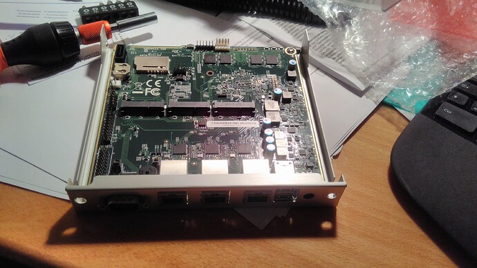

Der Server betätigt entweder direkt (über die GPIO auf dem APU-Board) oder via ein Arduino o.ä. den Türöffner.

Haha, da installieren wir sicher kein Arch Linux Es sollte möglichst stabil und wartungsfrei sein. D.h. am besten Debian 8 oder so, das hat Support bis Mai 2020. Alternativen wären Ubuntu LTS oder FreeBSD.
