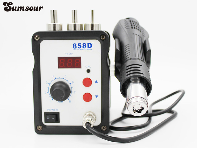

858D+
Eine extrem günstige Station von China:
Kostenpunkt: 39$ inklusive Versand.
Nachteile: Vermutlich ziemlich billig. Tut den Job für einfache Aufgaben, aber mehr schlecht als recht. Möglicherweise gefährlicher Aufbau (gibt Geschichten von solchen Stationen bei denen der Heizkolben direkt an die Phase angeschlossen war), d.h. man müsste sie zuerst aufschrauben und prüfen.

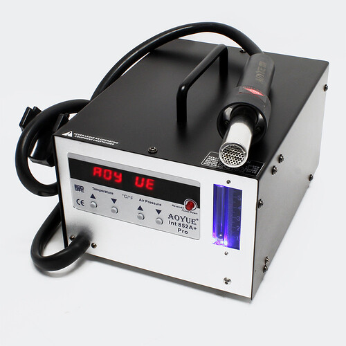

Aoyue 852A+
Immer noch eher günstige Lötstation, aber sicher qualitativ besser als die 858D+.
Kostenpunkt: 129€ + 18.50€ Versand + ca. 43 CHF Zoll = ungefähr 215 CHF.
Nachteile: Immer noch relativ billige China-Qualität. Tut wohl den Job, aber Aoyue hatte auch schon Probleme mit nicht korrekt geerdeten Gehäusen usw. Auch hier müsste man wohl zuerst jemand die Verkabelung prüfen vor Nutzung.

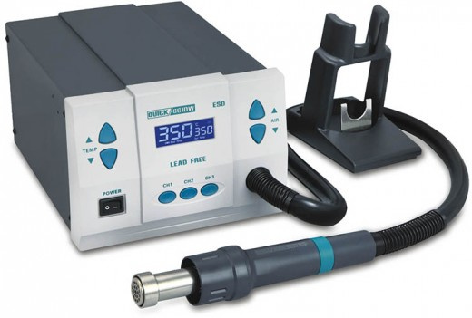

Quick 861DW ESD
Kostenpunkt: 244€ + 10€ Versand + ca. 42 CHF Zoll = ungefähr 325 CHF.
