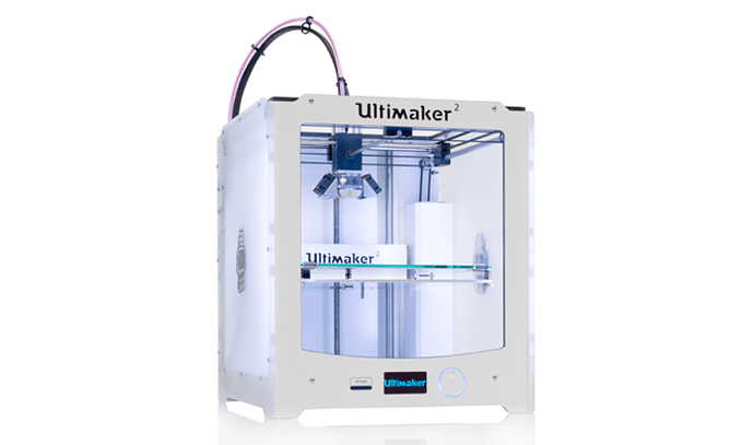

Seit Anfang 2015 haben wir einen 3D Drucker, den Ultimaker 2.
Hier eine kurze Anleitung, wie man diesen verwendet.
