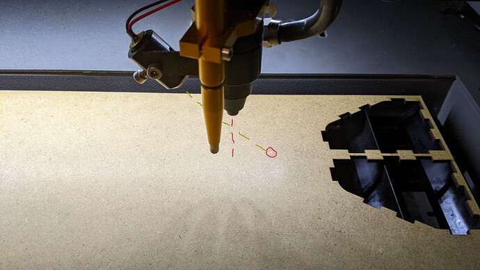

Wenn der Laser nicht korrekt fokussiert ist, zeigt auch der Laserpointer an den falschen Ort:
Bei diesem Bild sieht man, dass der Fokuspunkt des Lasers weiter oben wäre. Damit man den Abstand nicht manuell einstellen muss, haben wir einen Autofokus (dieser gelbe Stift vorne). Um diesen zu benutzen, muss zuerst sichergestellt werden dass sich der gelbe Stift über dem Material befindet, und nicht etwa über einem Loch, sonst kann es zu Beschädigungen des Lasers kommen!

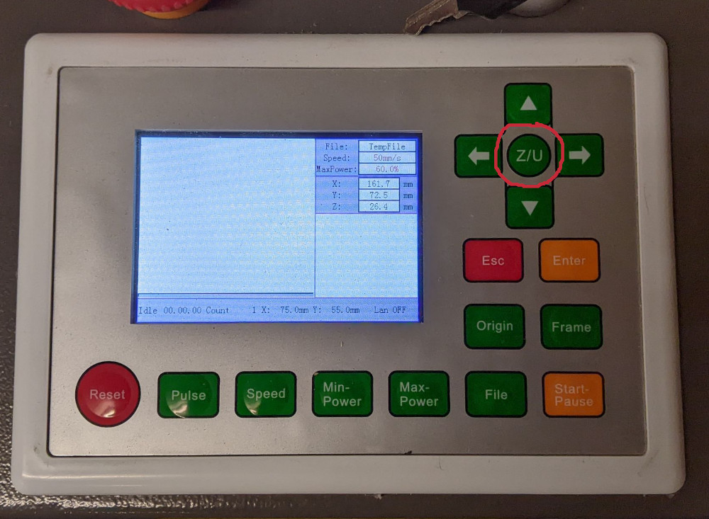

Danach auf der Steuerung die Taste Z/U drücken um das Menu zu öffnen.

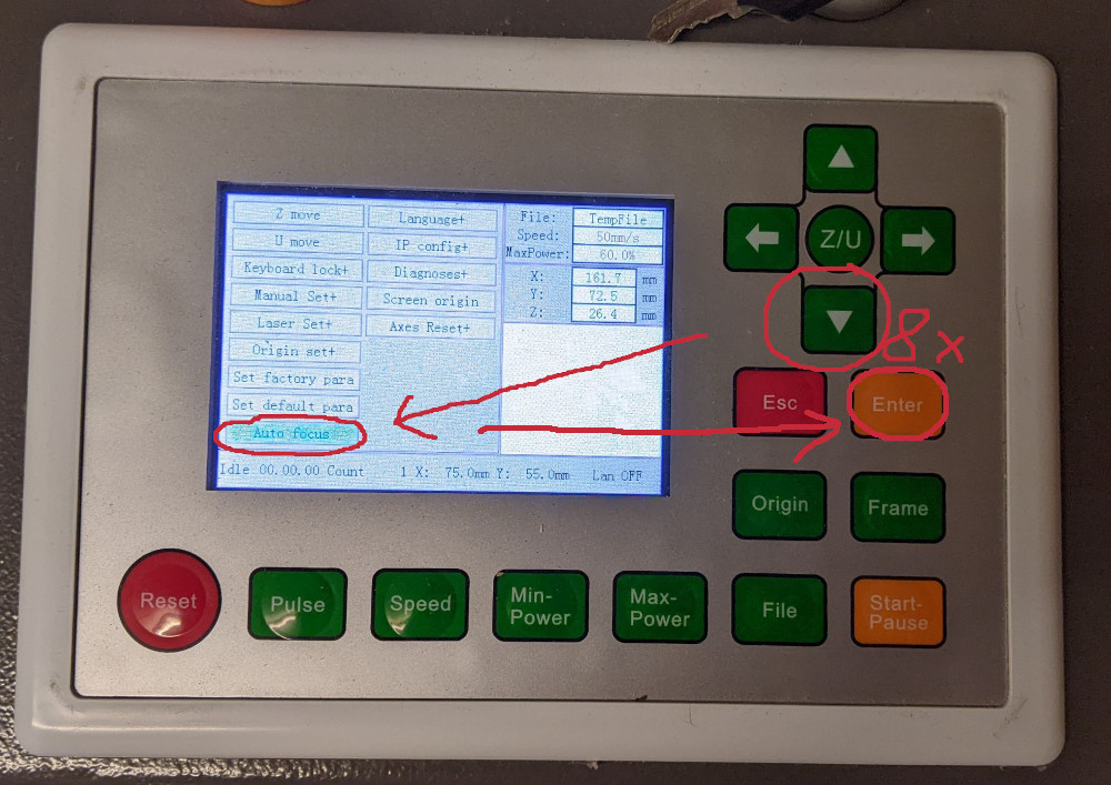

Nun muss die Runter-Taste so oft gedrückt werden, bis „Auto focus“ ausgewählt ist. Dann mit der „Enter“-Taste bestätigen…

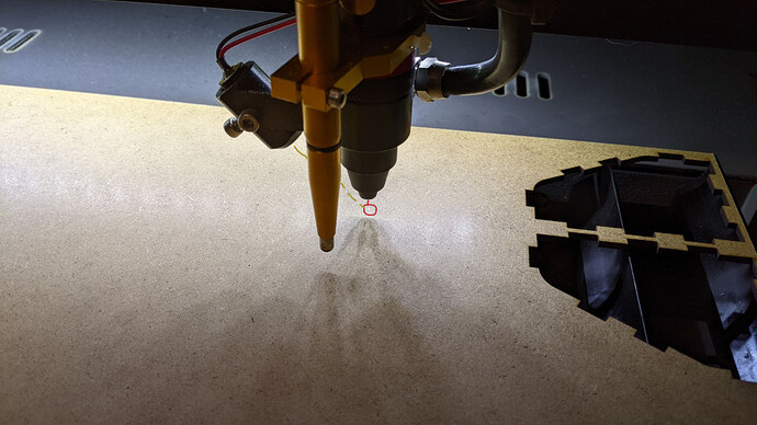

…und der Laser sollte sich selbständig fokussieren. Resultat:
