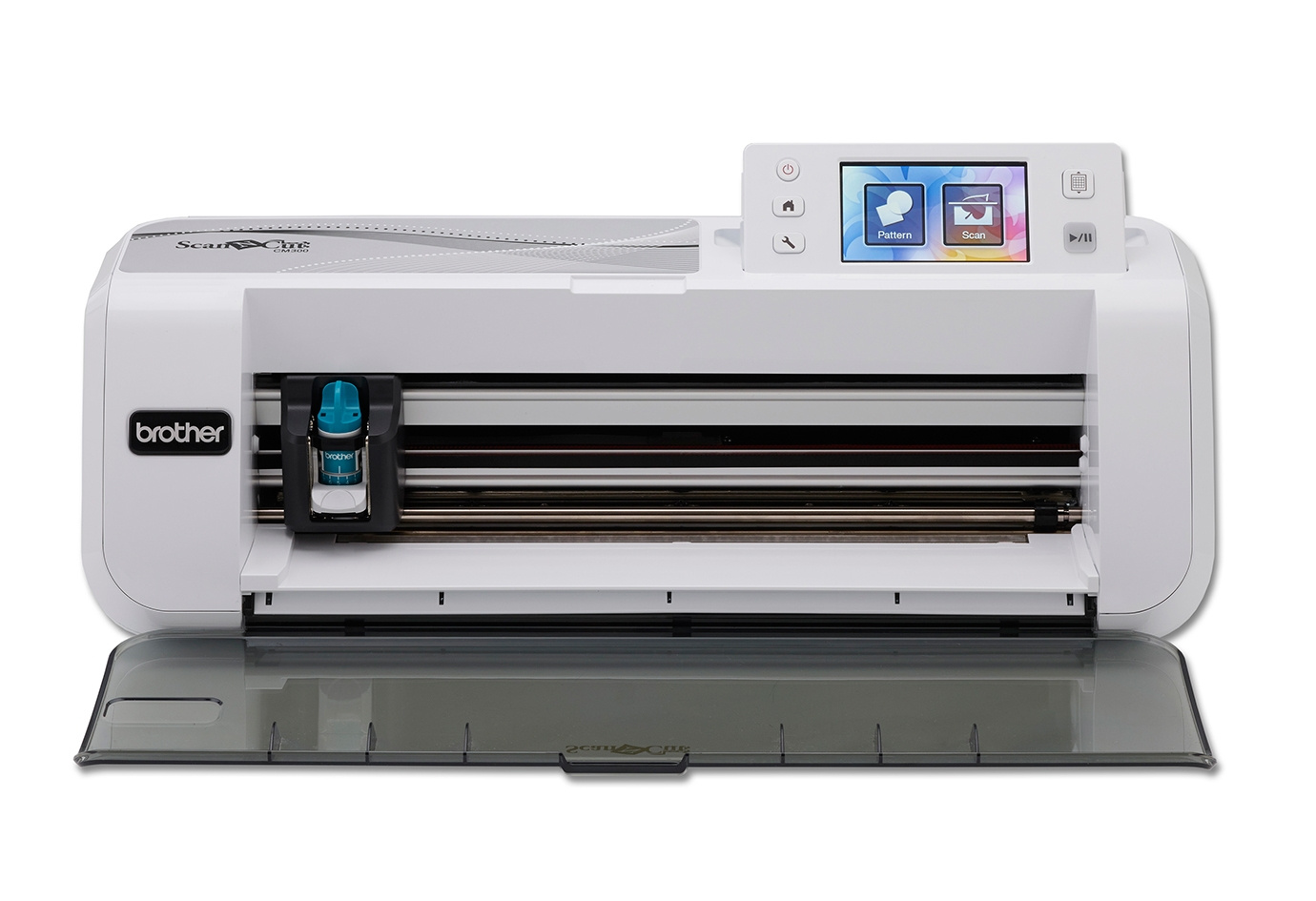

Wir haben einen Brother Scan&Cut CM300 Schneidplotter.
Für die grundlegende Bedienung sollte man die beiliegende Kurzanleitung durchlesen, die ist recht gut gemacht.

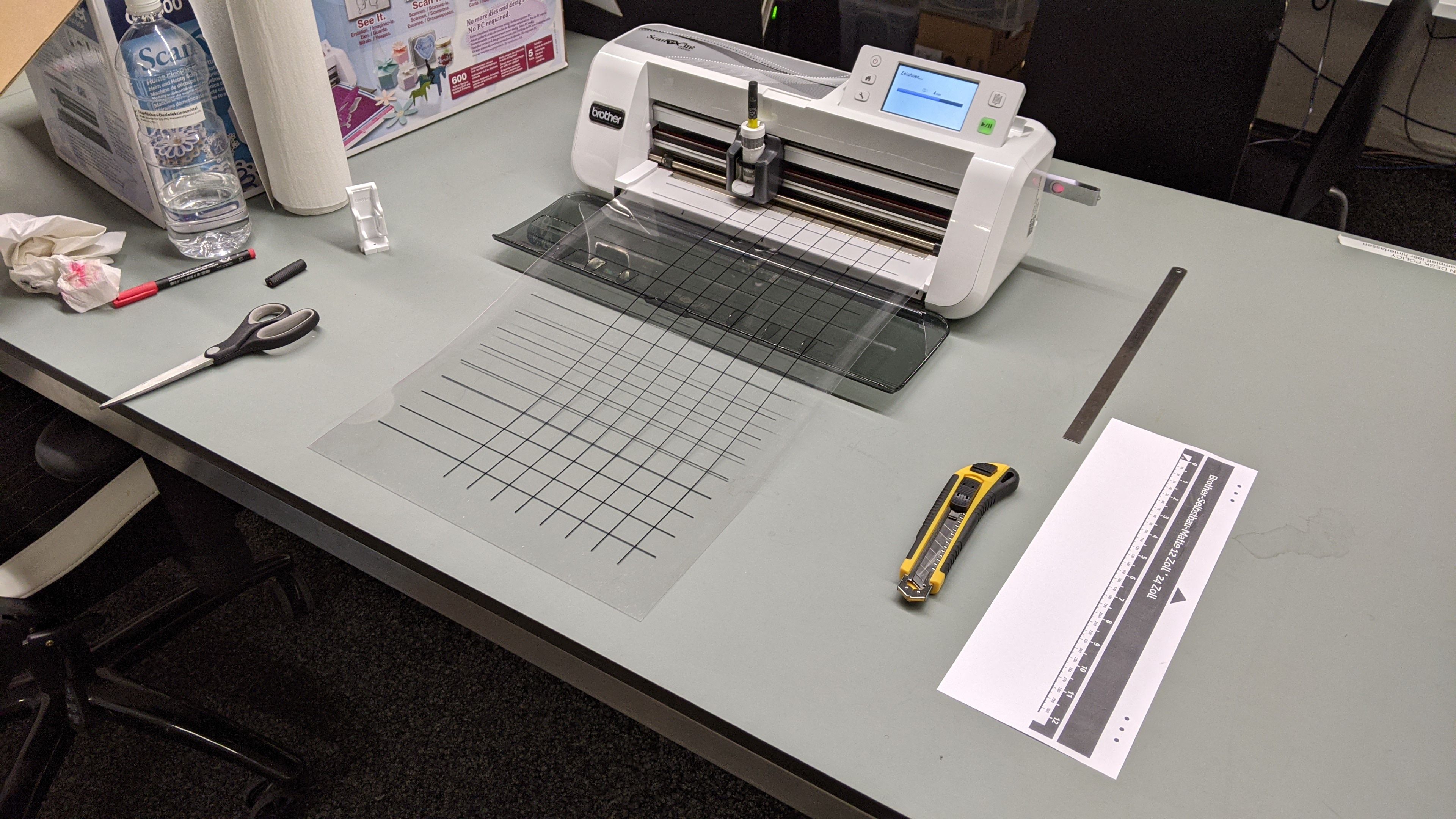

Schneidematte erneuern
Die Schneidematte sollte möglichst nicht mit Papier beklebt werden, weil sie sonst sehr schnell nicht mehr haftet. Falls dies der Fall ist, und Reinigung mit Wasser nicht mehr hilft, muss sie erneuert werden.

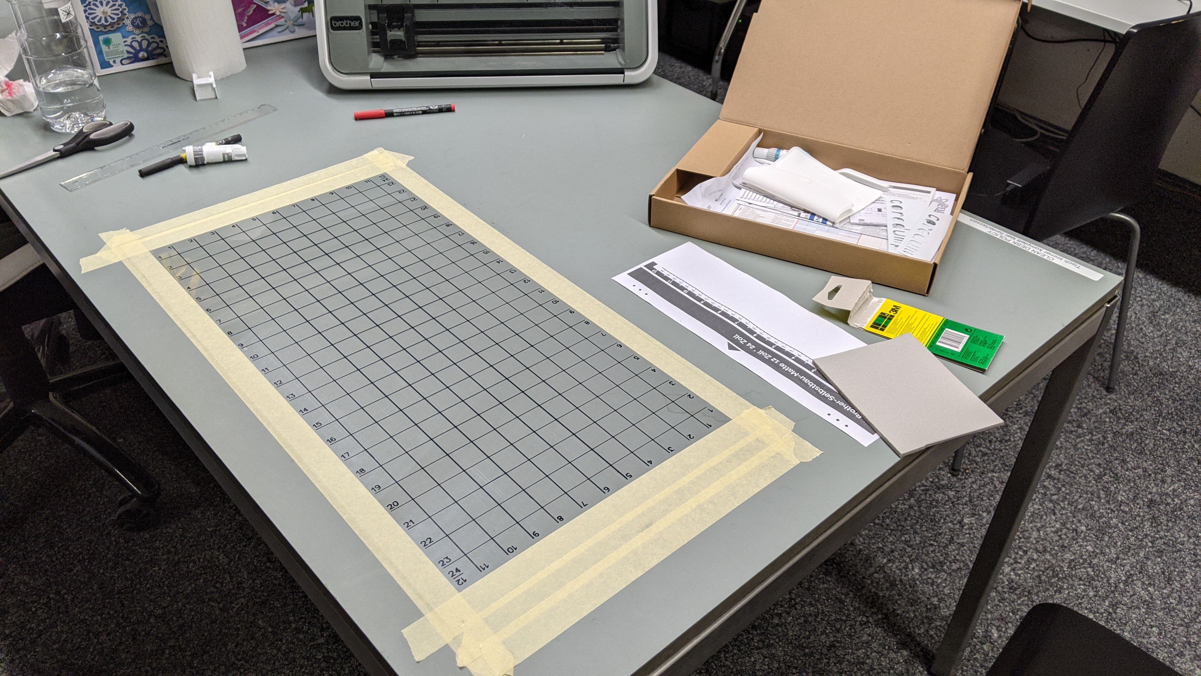

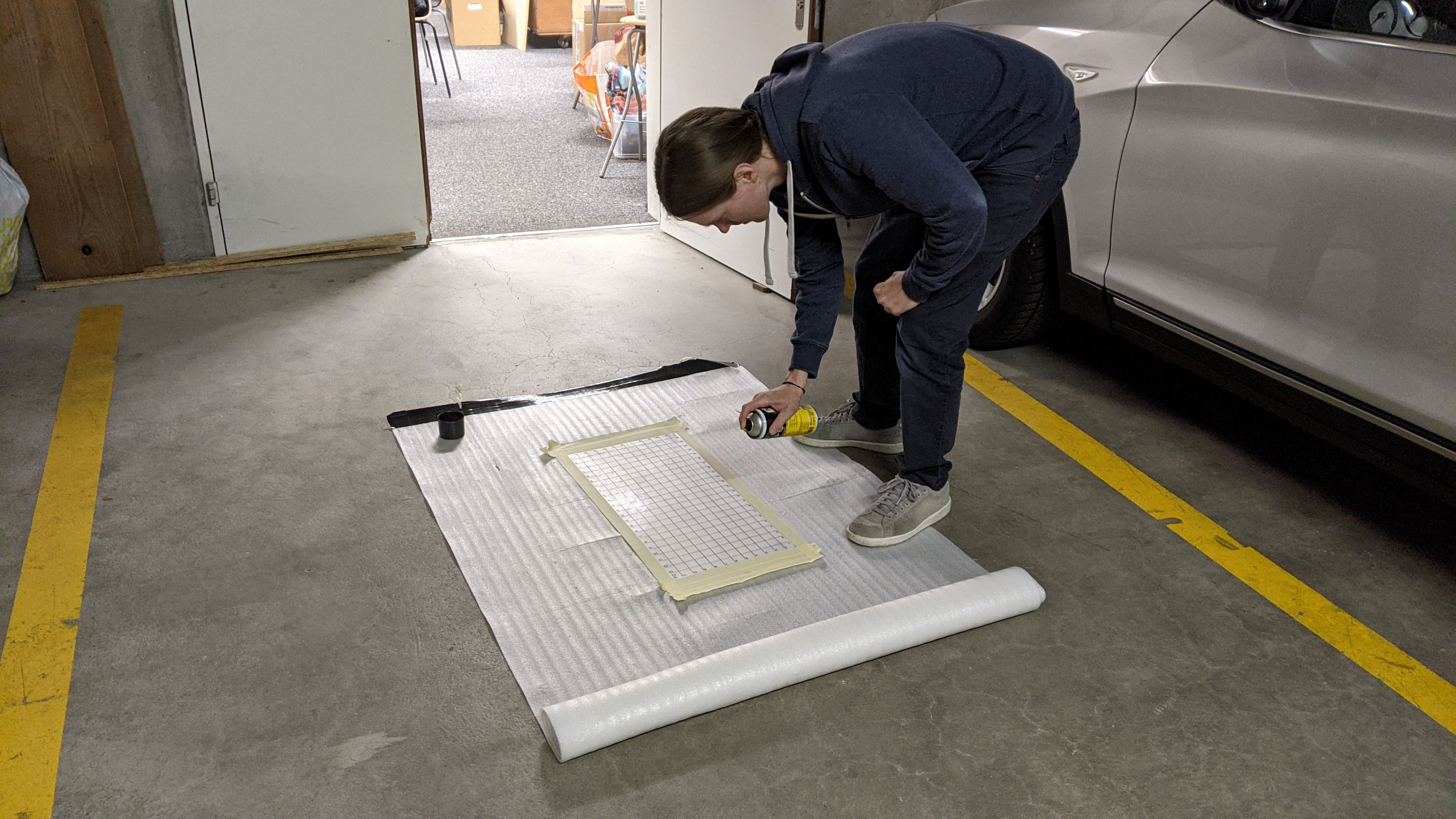

Dafür zuerst die Ränder mit Malerklebeband abkleben. Dann die Klebefläche mit Sprühkleber (Repositionierbarer Kleber, nicht permanenter Kleber!!) besprayen. Trocknen lassen, fertig.
Heute haben wir eine neue 30x60 Inch Schneidmatte hergestellt:
Die kostet sonst horrende 50 Franken :poop:
