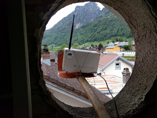

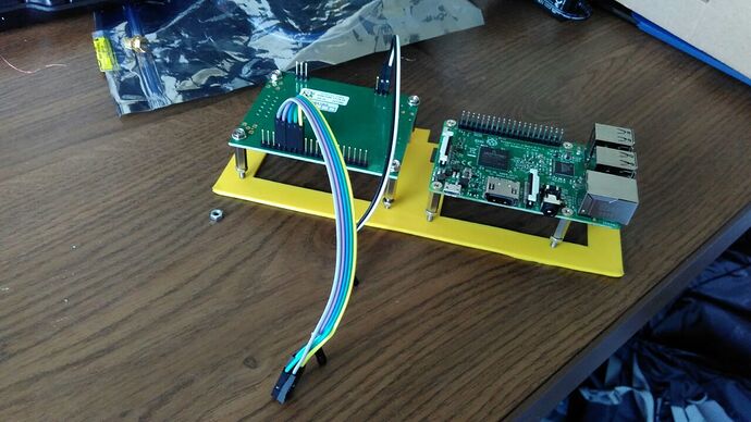

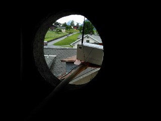

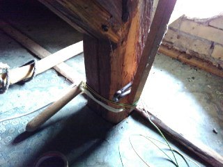

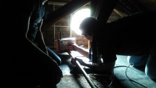

Temporäre Installation für ein LoRa Gateway auf einer Schaufel.

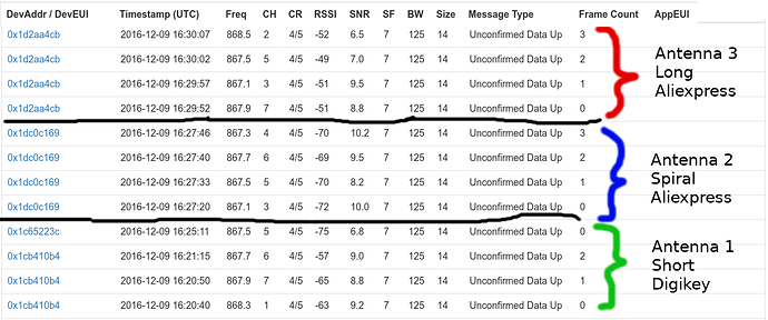

Haben wir eigentlich schon ein Feedback bekommen, wie weit die Reichweite bei unserem Test war?
Gerade im Slack nachgeschaut. Gemäss Gonzalo war das hier der weiteste Punkt mit Empfang:
Lintha, fast 9km. Sehr geil.

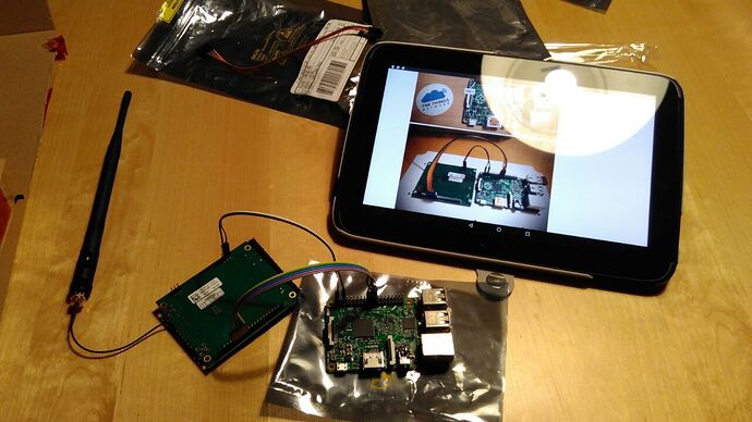

Unser Gateway ist live!
