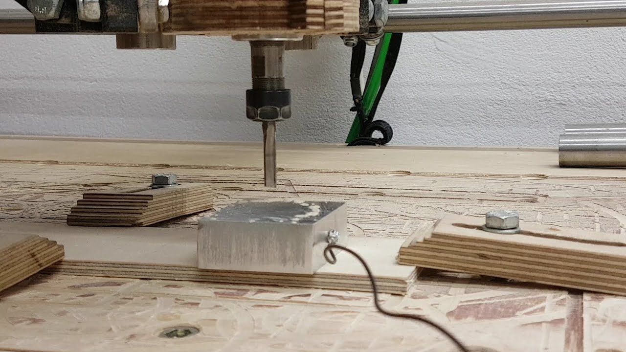

Soo, nachdem wir ja Monate auf Teile gewartet haben und dann noch umgezogen sind, hat sich das Projekt leider verzögert. Trotzdem geben wir nicht auf! Am Samstag konnte ich anfangen die MPCNC zusammenzubauen. Dabei lief eigentlich alles wie am Schnürchen. Beim Vermessen musste ich dann feststellen, dass nicht alles ganz i.O. ist. Erst mal ein Eindruck:
Leider stimmt der Winkel der Gantry nicht. Nach einigen Versuchen zu Richten, habe ich alles nochmals demontiert und die Teile ausgemessen. Dabei sah ich, dass die XYZ_F_Burly, welche die Struktur vorgeben nicht ganz rechtwinklig sind.
Der Winkelfehler ergibt einen Versatz von ca. 4mm auf die ganze Breite, was leider zu viel ist, auch für die Motoren, um auszugleichen. Daher drucke ich die Teile nochmals neu und hoffe das Beste.
