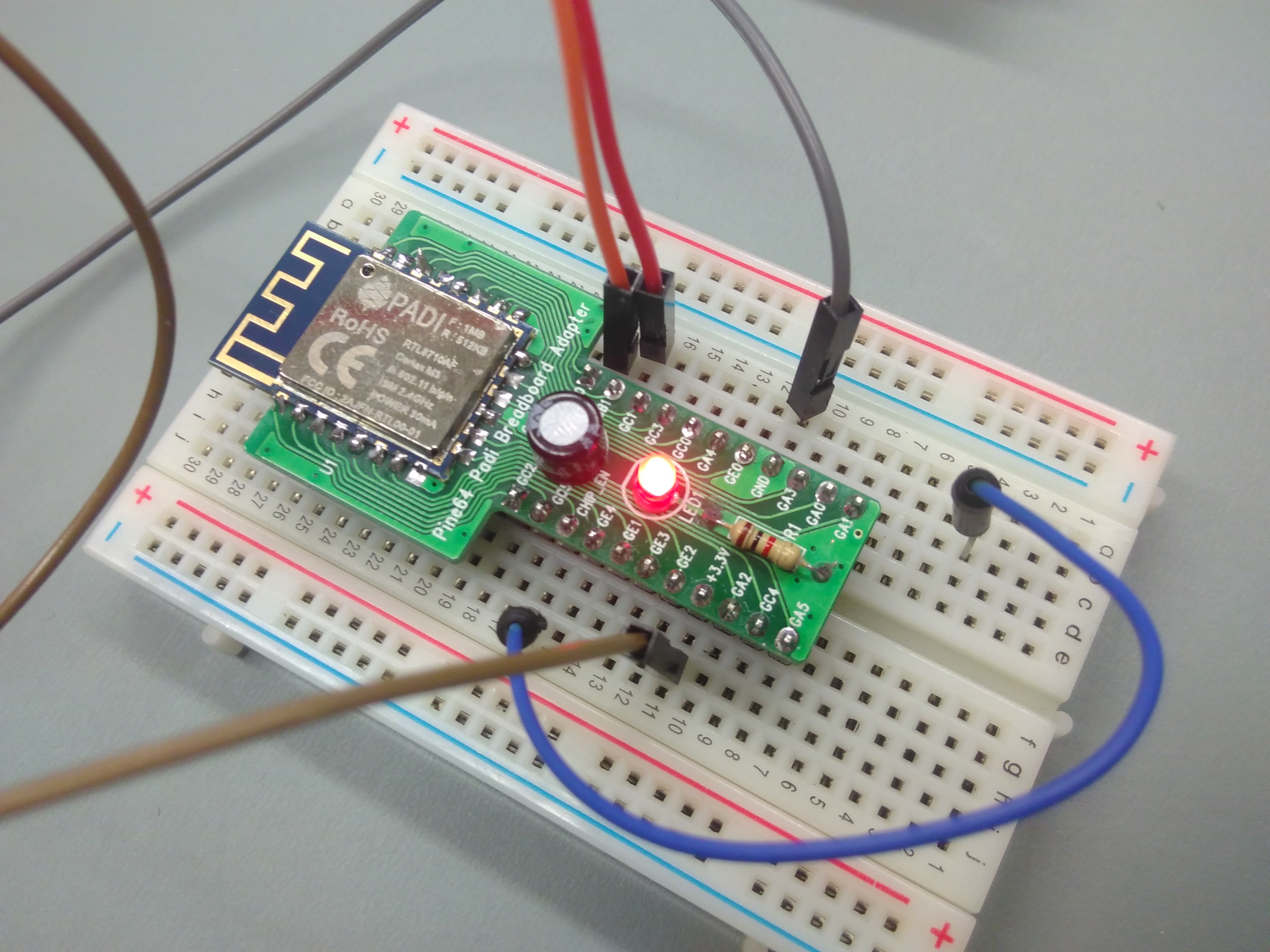

Hardware Löten
Das Padi ist relativ selbsterklärend.
Der Kondensator hat auf der Seite eine Markierung für das Minus
Das LED hat das Minus in Richtung Wiederstand.
Die abgeflachte Seite ist das Minus.
Das Bild auf dem Board ist verkehrt.
Der Wiederstand kann auf beide Arten eingelötet werden.

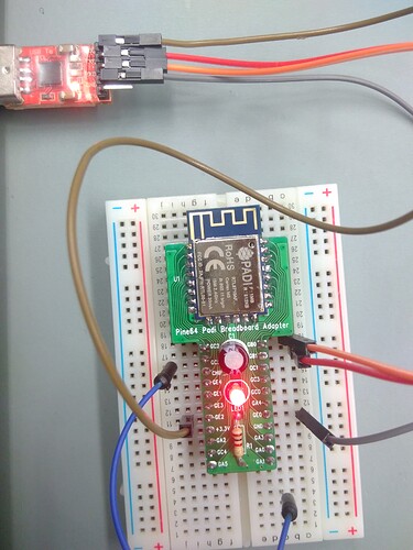

Board verbinden & 1. Test
LANG=C picocom --baud 38400 /dev/ttyUSB0
Um das Board jetzt zu starten muss der Pin CHIP_EN mit einem Kabel auf GND gezogen werden.
Sobald man die Verbindung wieder kappt, startet der Chip.
