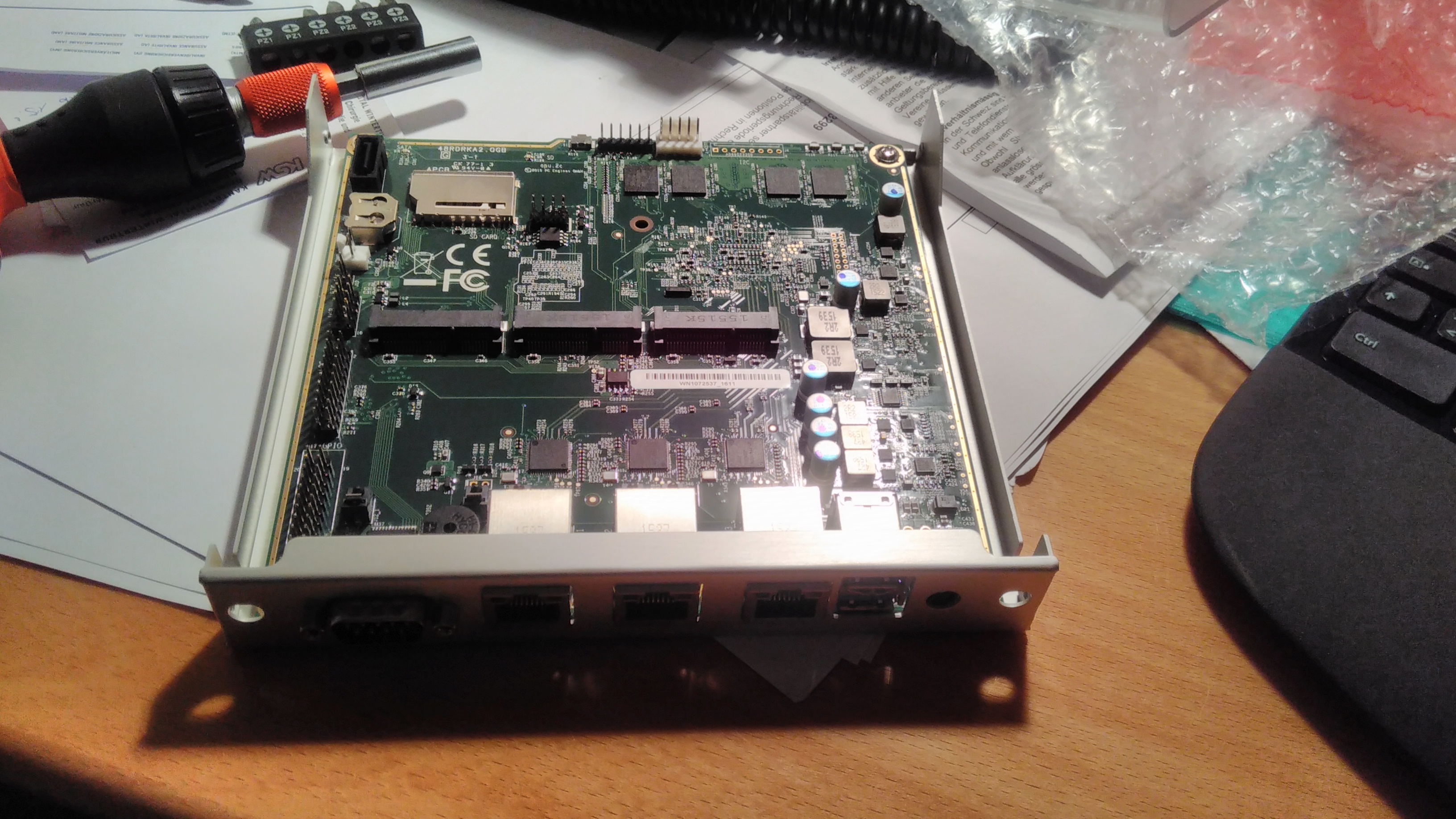

Für das Schliesssystem haben wir ja ein APU2 board gekauft.
Nun ist die Frage, welches OS wir installieren sollen. Ich schwanke noch zwischen Debian und Voyage Linux.

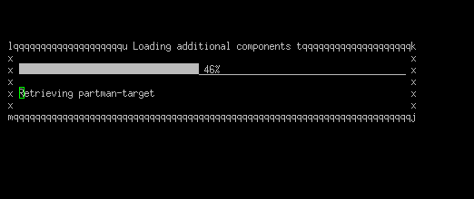

Die Voyage Linux Live-CD habe ich nicht zum Starten gebracht, aber Debian 8.4 (mit serial console patch) installiert gerade!

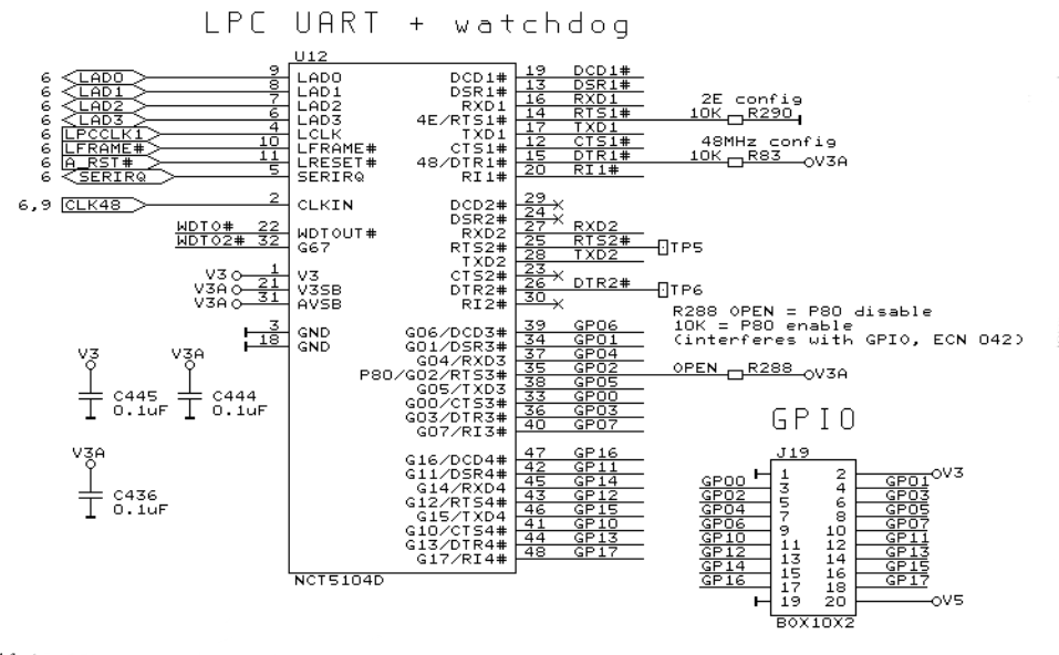

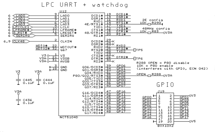

GPIO Treiber installieren
Es gibt zwei verschiedene GPIO Chips. Wir sind am NCT5104 (J17) interessiert. Der andere ist für LEDs und den Button (S1).
Anscheinend funktioniert der Treiber mit dem Stock 3.16.0-4-amd64 Kernel von Debian Jessie nicht (source).
Zuerst Backports aktivieren:
# Backports repository
deb http://httpredir.debian.org/debian jessie-backports main contrib non-free
Dann den 4.4er Kernel installieren:
# apt-get update
# apt-get install linux-image-4.4.0 linux-headers-4.4.0
# systemctl reboot
Nach dem reboot Kernelversion prüfen:
$ uname -r
Treiberrepo klonen:
$ sudo apt-get install git build-essential
$ git clone https://github.com/DEvil0000/linux-gpio-nct5104d -b LinuxKernel_3_18_API
$ cd linux-gpio-nct5104d/
$ make
Treiber direkt laden:
# insmod gpio-nct5104d.ko
Oder alternativ fix installieren:
# make -C /lib/modules/$(uname -r)/build M=$(pwd) modules_install
# depmod
# modprobe gpio-nct5104d
Die /var/log/kern.log sollte etwa so aussehen:
Apr 21 23:46:18 denholm kernel: [ 412.479431] gpio-nct5104d: Found nct5104d at 0x2e chip id 0xc452
Apr 21 23:46:18 denholm kernel: [ 412.479587] gpio-nct5104d: platform_driver_register
Apr 21 23:46:18 denholm kernel: [ 412.480250] gpio-nct5104d: Device added
Der GPIO-Treiber ist nun installiert und geladen.
