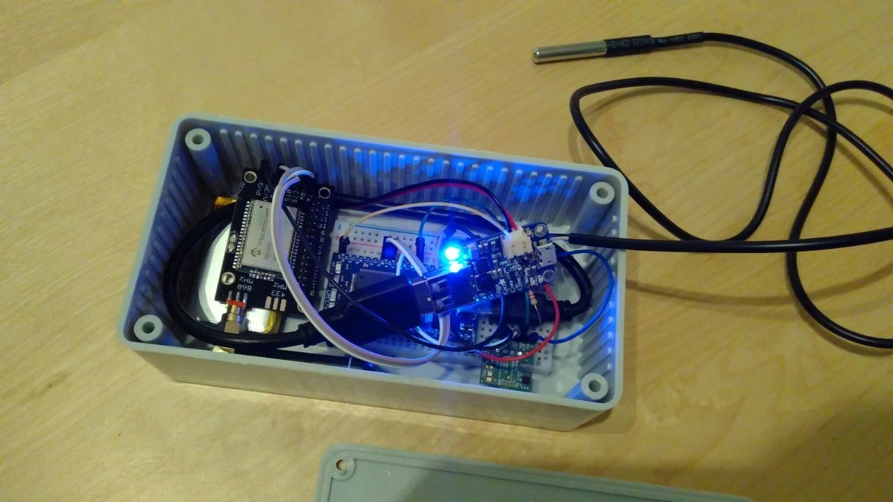

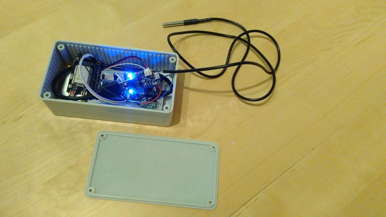

→ Wir haben alles mal in ein (non-waterproof) Gehäuse gepackt. Damit können wir mal Indoor-Tests machen.

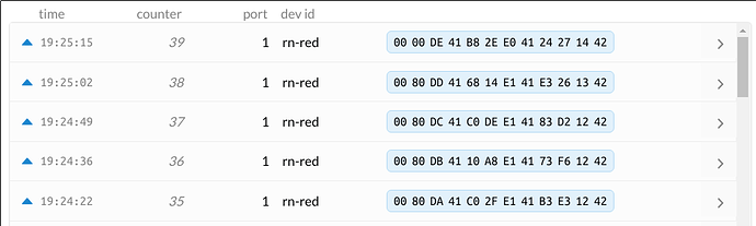

LoRaWAN-Integration ist gemacht: Implement sending of data via RN2483 by dbrgn · Pull Request #8 · coredump-ch/water-sensor · GitHub
Zum Auslesen gibt’s dieses Script: water-sensor/logger.py at 66fd53b387692fa22cbb9b26f8aef6fd437a4b16 · coredump-ch/water-sensor · GitHub

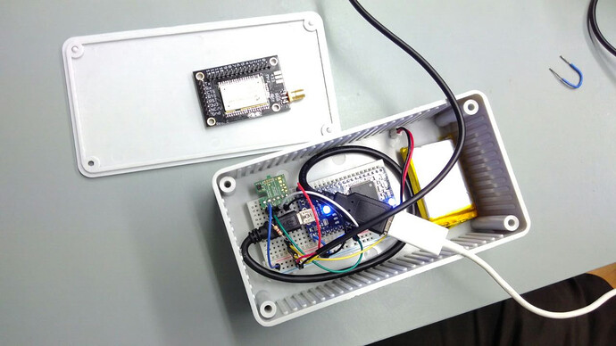

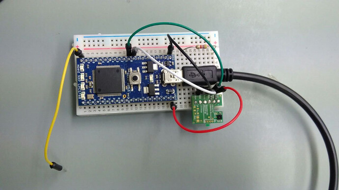

Die Prototypen-Box ist einigermassen zusammengepackt, passt alles rein.

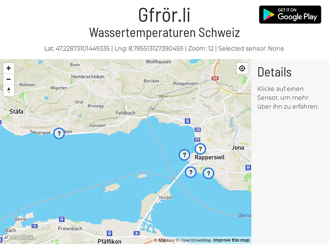

Danilo hat mit der Entwicklung einer Webapp mit Elm begonnen.
Die App benutzt bereits die richtige API. Sensoren werden abgefragt und können auf einer Karte angezeigt werden. Die Messungen selbst werden noch nicht integriert.
Screenshot:
