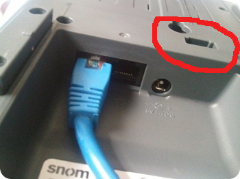

Schätze deine serielle Schnittstelle war hinter der Abdeckung. Ich habe mein Telefon noch nicht auseinander genommen und bisher noch keine Bilder vom Board gefunden.
Die Schnittstelle ist von aussen zugänglich, 4 Polige Pin Leiste.

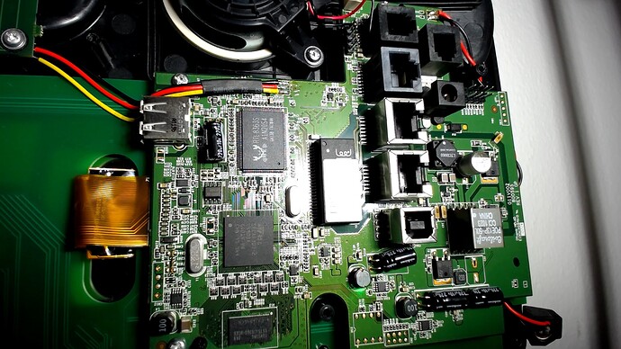

Ich habe auf meinem Board 4 pins entdeckt und einen header angelötet, habe aber leider keine serielle Ausgabe bekommen. Echo bekomme ich damit. Wenn ich Zeit habe kann ich mal ältere Firmware Versionen ausprobieren, vielleicht klappt es ja damit.
Danke. Ja vielleicht ist das auch ein Weg.
Kontrolliere mal den Logigpegel!
Mit einem Oszi findest du beim Booten des Telefons sehr leicht die RX Leitung.
Eventuell musst du dein MAX232 Inerface anpassen. Bei mir waren es 2.5 Volt.
Ich habe den MAX3218 verwendet.
