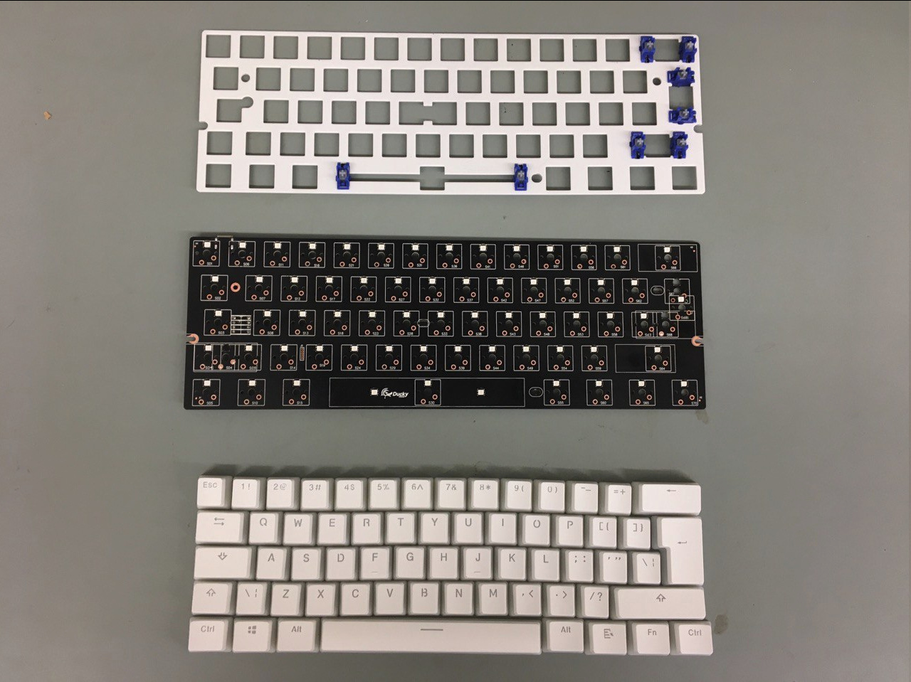

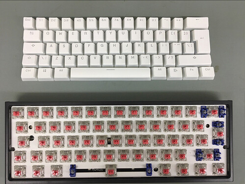

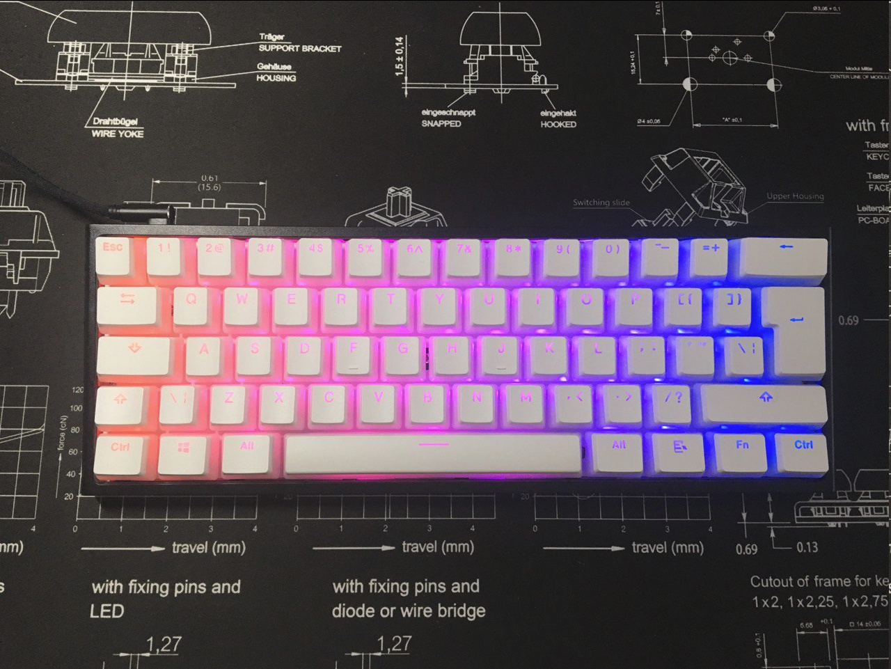

Erst musste ich die Keycaps abnehmen (welche ich schon für weisse pudding keycaps ausgetauscht habe)

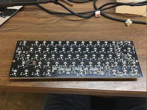

Danach die Cherry MX Silent Reds entlöten, da war die Entlötpumpe extrem hilfreich.
Jetzt die Kailh Jades reinlöten

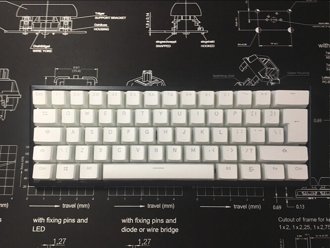

Letztendlich noch die Keycaps drauf
Und RGB an ;)
