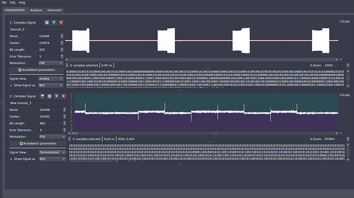

Für UHR braucht es ein installiertes GNU Radio um die verschiedenen SDR ansprechen zu können, mehr jedoch nicht.
Was mir unter GNU Radio immer fehlte, war ein „Terminal“ um de-codierte Daten auszugeben.
War immer etwas mühselig. Mit UHR ist das ganz einfach, hier im Bild siehst du unten schon das demodulierte Signal, einfach die Bit Länge messen, eintragen und mit Noise und Center etwas korrigieren bis es stimmt.

Bei FSK erkennt URH den Frequenz Shift nicht richtig und du musst ihn selbst einstellen.
Meist stehen bei Frequenz 0 / Frequenz 1 die selben Vorzeichen, und es genügt bei Frequenz Null ein Minus davor zu setzen.
Natürlich kannst du den Shift auch im Spectrum messen und anschliessend eintragen.
Was mich verwundert hat: Der Suzuki Swift hat eigentlich Rolling Code, und sollte gegen eine Replay-Attacke geschützt sein. Ich habe 8 Öffnungsvorgänge aufgezeichnet und einer der 8 Codes funktioniert immer.
