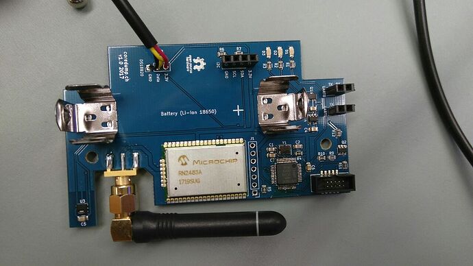

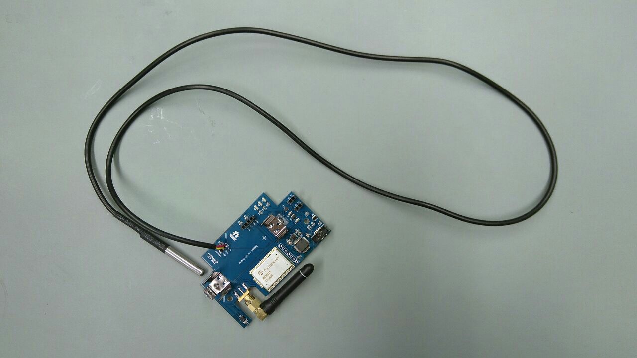

Wir haben das PCB und die benötigten Bauteile erhalten! Heute haben wir deshalb zwei Boards bestückt und im Reflow-Ofen gelötet.
Ein erster Test hat schonmal keinen Kurzschluss o.ä. aufgezeigt. Zudem hat es @raphi geschafft, sich mit dem JLink Debugger sich auf die MCU zu verbinden. Yeah!
Als nächstes muss die Firmware darauf zum Laufen gebracht werden.
